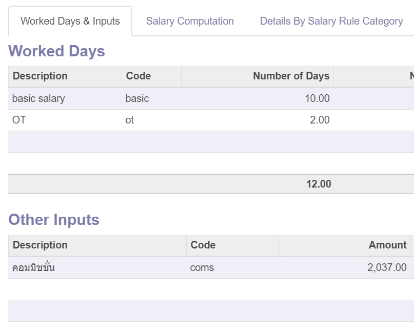

ใน Payroll ข้อมูลที่ input ไปใน worked day / input ต้อง setting ยังไงบ้างครับ
Worked day รูปภาพ

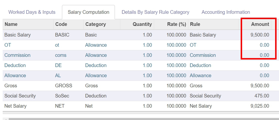

- ใส่จำนวนวันเข้าไปเท่าไหร่ก็ไม่มีผลต่อจำนวนเงินเดือน เช่น เงินเดือน 9500 ใส่จำนวนวันทำงาน 10 วัน ก็ได้ 9500
other input [img]https://www.img.live/image/coLkH][/img]
- ตัวเลขที่ใส่ลงไปใน other input ไม่มีผลใดๆต่อ salary computation
แนบไฟล์

ถ้ากำหนด ผลตอบแทนเป็นรายเดือน การกำหนดวันจะไม่มีผลต่อเงินเดือน
เงืนเดือนจะเป็นผลมาจากโครงสร้างเงินเดือน

130m bom 0887570760 เขียน:- ตัวเลขที่ใส่ลงไปใน other input ไม่มีผลใดๆต่อ salary computation
สำหรับคำถามประเด็นนี้
จากภาพที่ลูกค้าแนบมาให้ จะเห็นว่าไม่ได้ทำการตั้งค่า Salary Rules ในส่วนของ "คอมมิชชั่น" ไว้ก่อน ดังภาพค่ะ
