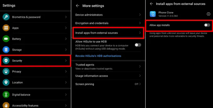

    4.ในกรณีที่ตัวเครื่องไม่ได้อนุญาตให้ติดตั้งไฟล์ .apk ให้ทำตามดังนี้
    วีธีแก้ติดตั้งไฟล์ .apk ไม่ได้

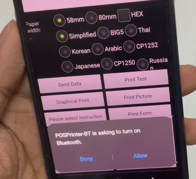

    5.เมื่อทำการติดตั้งเสร็จแล้วให้เปิดตัวโปรแกรมขึ้นมา และกดอนุญาตเชื่อมต่อ Bluetooth
    หน้าตาของตัวโปรแกรมที่ใช้ทดสอบเครื่องปริ้น

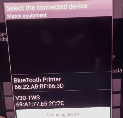

    6.ทำการทดสอบพิมพ์ข้อความ และกดที่ BlueTooth Printer
    BlueTooth Printer
    7.เมื่อเครื่องปริ้นทำงานก็สามารถใช้งานเครื่องปริ้นกับตัวมือถือเครื่องนั้นได้แล้ว

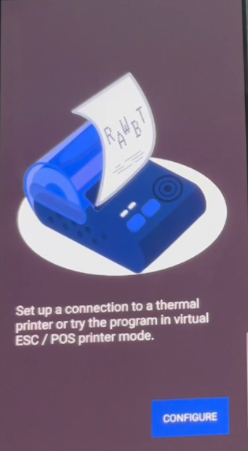

    1.ให้ทำการดาวน์โหลด app ที่มีชื่อว่า RawBT และทำการติดตั้งลงผ่านในเครื่อง ซึ่งสามารถโหลดได้ผ่าน Playstore
    2.ทำการเปิดตัว app ขึ้นมา และทำการกด CONFIGURE
    หน้าตาของตัว app RawBT

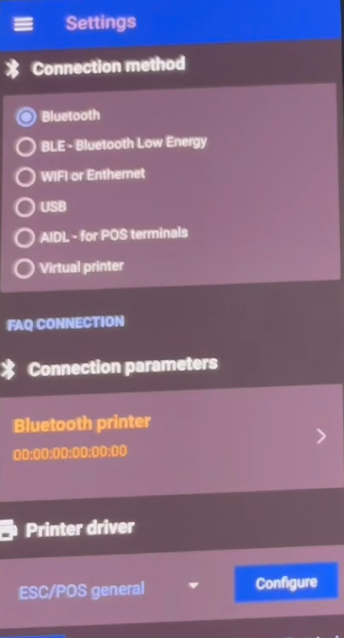

    3.ทำการเลือกรูปแบบในการเชื่อมต่อ ในที่นี้เป็นแบบ Bluetooth และทำการกดที่ Configure ได้เลย

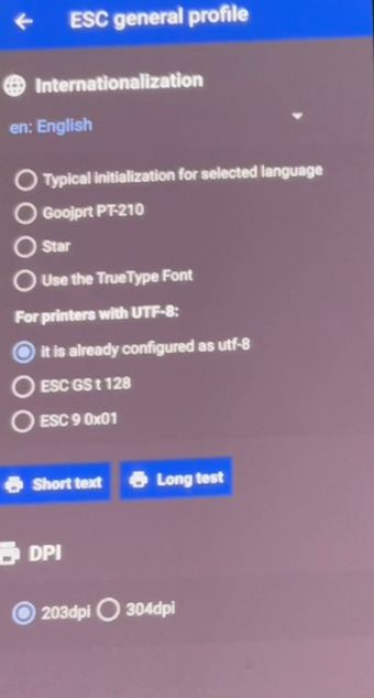

    4.ในส่วนของหน้านี้ให้เลือกฟอนต์เป็น utf-8 จากนั้นเลื่อนลงมาด้านล่างสุดแล้วกด Save
    ฟอนต์เป็น utf-8

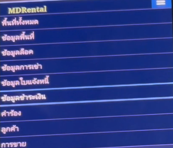

    5.เข้าไป MDRental และไปที่ข้อมูลการชำระเงิน

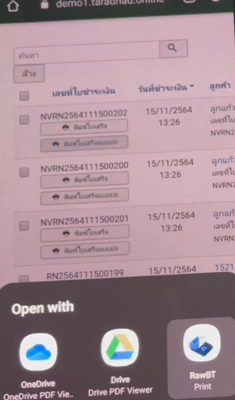

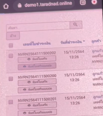

    6.ทำการเลื่อนลง และทำการเลือก"พิมพ์ใบเสร็จแบบย่อ"
    7.ตัวระบบจะส่งไฟล์ pdf ใบเสร็จแบบย่อให้ จากนั้นเปิดไฟล์ pdf นั้นด้วยโปรแกรม RawBT

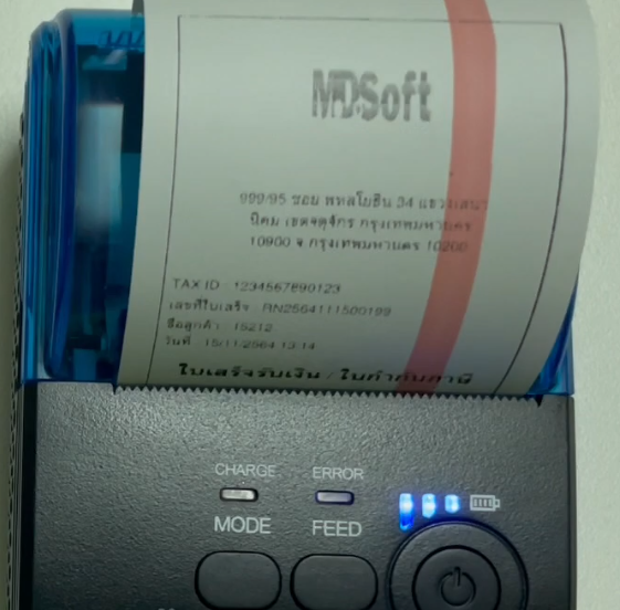

    8.เครื่องปริ้นจะทำการปริ้นใบเสร็จออกมาให้ เป็นอันเสร็จ
