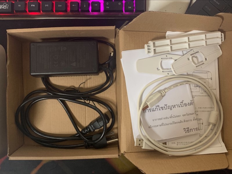

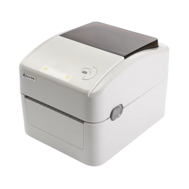

ขั้นตอนที่ 1 ตรวจสอบอุปกรณ์ภายในกล่อง
หลังจากแกะกล่องแล้ว ให้ตรวจสอบอุปกรณ์ว่าครบถ้วนและไม่มีส่วนใดเสียหายจากการขนส่ง
อุปกรณ์ที่พบในตัวอย่างประกอบด้วย
  • เครื่องพิมพ์ Xprinter XP-420B จำนวน 1 เครื่อง
  • คู่มือการใช้งาน จำนวน 1 ชิ้น
  • แกนสำหรับใส่ม้วนกระดาษ จำนวน 1 ชิ้น
  • ตัวล็อกม้วนกระดาษ จำนวน 2 ชิ้น
  • อะแดปเตอร์และสายไฟ จำนวน 1 ชุด
  • สายสัญญาณสำหรับเชื่อมต่อกับคอมพิวเตอร์ จำนวน 1 เส้น
อุปกรณ์ที่ได้รับจริงอาจแตกต่างกันตามผู้จำหน่ายหรือชุดสินค้าที่สั่งซื้อ หากพบว่าอุปกรณ์ไม่ครบหรือมีความเสียหาย ควรติดต่อผู้จำหน่ายก่อนเปิดใช้งาน

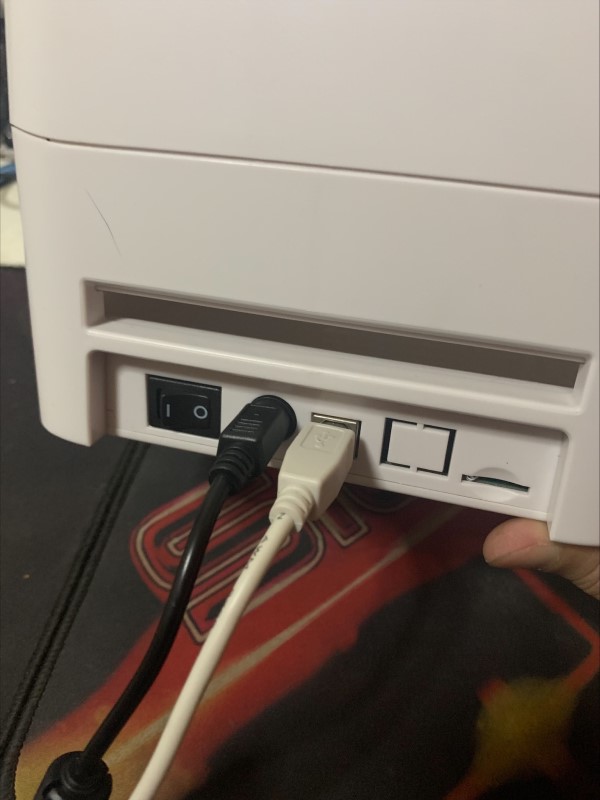

ขั้นตอนที่ 2 เชื่อมต่อเครื่องพิมพ์กับคอมพิวเตอร์
หลังจากตรวจสอบอุปกรณ์เรียบร้อยแล้ว ให้ดำเนินการเชื่อมต่อเครื่องพิมพ์ตามลำดับต่อไปนี้
  1. ตรวจสอบว่าสวิตช์ของเครื่องพิมพ์อยู่ในตำแหน่งปิด
  2. ต่อหัวอะแดปเตอร์เข้ากับช่องจ่ายไฟของเครื่องพิมพ์
  3. ต่อสายไฟเข้ากับอะแดปเตอร์และเต้ารับไฟฟ้า
  4. ต่อสาย USB หรือสายสัญญาณเข้ากับเครื่องพิมพ์
  5. ต่อปลายสายอีกด้านเข้ากับคอมพิวเตอร์
  6. ตรวจสอบว่าสายทุกเส้นเสียบแน่นและไม่อยู่ในตำแหน่งที่ถูกดึงรั้ง
ควรต่อสายให้เรียบร้อยก่อนเปิดเครื่อง เพื่อช่วยลดปัญหาที่ Windows ตรวจไม่พบอุปกรณ์หรือเชื่อมต่อเครื่องพิมพ์ไม่สมบูรณ์

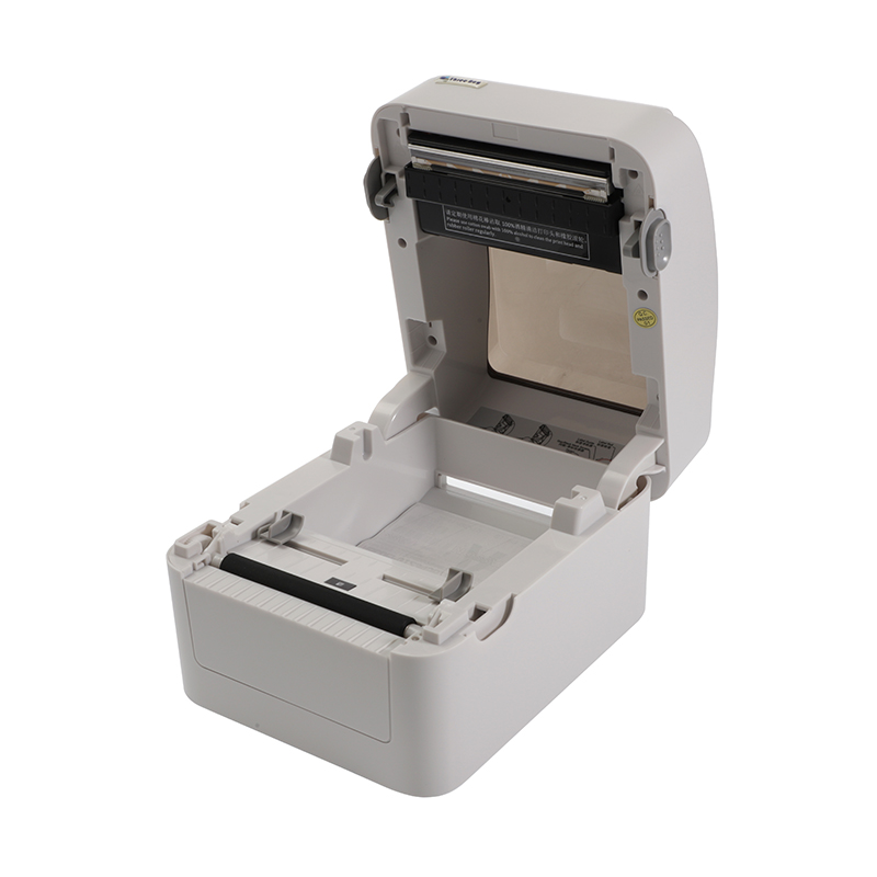

ขั้นตอนที่ 3 เปิดฝาเครื่องพิมพ์
ก่อนใส่ม้วนกระดาษ ให้สังเกตปุ่มหรือสลักเปิดฝาที่อยู่ด้านข้างของเครื่องพิมพ์ทั้งสองด้าน
วิธีเปิดฝาเครื่องพิมพ์มีดังนี้
  1. ใช้มือกดบริเวณฝาเครื่องเบาๆ
  2. ดึงปุ่มหรือสลักด้านข้างทั้งสองด้านเข้าหาตัวพร้อมกัน
  3. ยกฝาเครื่องพิมพ์ขึ้นอย่างระมัดระวัง
  4. ตรวจสอบว่าไม่มีวัสดุหรืออุปกรณ์บรรจุภัณฑ์หลงเหลืออยู่ภายในเครื่อง
ไม่ควรใช้แรงงัดฝาเครื่องเพียงด้านเดียว เพราะอาจทำให้สลักหรือบานพับเสียหายได้

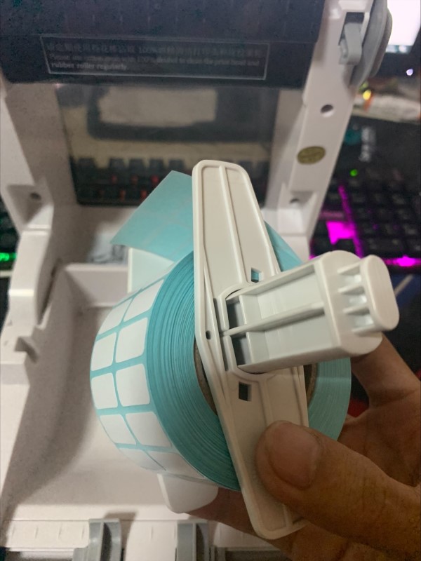

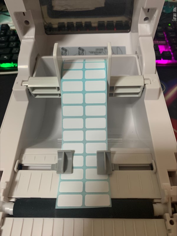

ขั้นตอนที่ 4 ประกอบแกนและใส่ม้วนกระดาษฉลาก
นำแกนใส่กระดาษและตัวล็อกม้วนกระดาษมาประกอบเข้าด้วยกัน จากนั้นใส่ม้วนกระดาษฉลากลงบนแกน
ก่อนประกอบควรตรวจสอบสิ่งต่อไปนี้
  • ความกว้างของม้วนกระดาษเหมาะกับเครื่องพิมพ์
  • ด้านที่ใช้พิมพ์ของฉลากหันไปในทิศทางที่ถูกต้อง
  • ม้วนกระดาษอยู่กึ่งกลางแกน
  • ตัวล็อกทั้งสองด้านแนบกับม้วนกระดาษพอดี
  • ตัวล็อกไม่บีบม้วนกระดาษแน่นจนหมุนไม่ได้
5 ประกอบแกนกระดาษ.jpg (78.63 KiB) เปิดดูแล้ว 55930 ครั้ง

ขั้นตอนที่ 5 ใส่ม้วนกระดาษลงในเครื่องพิมพ์
นำแกนและม้วนกระดาษที่ประกอบแล้วใส่ลงในช่องวางกระดาษภายในเครื่อง จากนั้นสอดปลายกระดาษผ่านช่องนำกระดาษและดึงปลายกระดาษออกมาทางด้านหน้าเล็กน้อย
ขณะใส่กระดาษควรตรวจสอบว่า
  • ม้วนกระดาษวางอยู่ในตำแหน่งที่ถูกต้อง
  • กระดาษไม่เอียงหรือพับ
  • ขอบกระดาษอยู่ระหว่างตัวกั้นกระดาษ
  • ตัวกั้นกระดาษไม่หนีบแน่นจนกระดาษเคลื่อนที่ไม่ได้
  • ตำแหน่งเซนเซอร์ตรงกับช่องว่างระหว่างฉลาก
  • ปลายกระดาษยื่นออกจากเครื่องเล็กน้อยก่อนปิดฝา
6 ใส่ม้วนกระดาษ.jpg (70.75 KiB) เปิดดูแล้ว 55930 ครั้ง

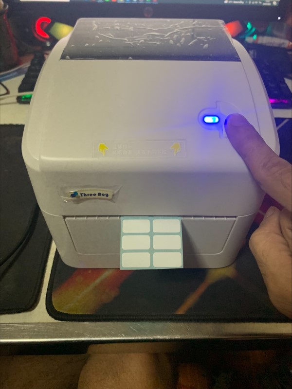

ขั้นตอนที่ 6 ปิดฝาและทดสอบการทำงาน
เมื่อใส่ม้วนกระดาษเรียบร้อยแล้ว ให้ปิดฝาเครื่องพิมพ์และกดบริเวณฝาทั้งสองด้านเบาๆ จนสลักล็อกเข้าที่ จากนั้นเปิดเครื่องและกดปุ่มด้านบนเพื่อทดสอบการเลื่อนกระดาษ
7 ทดสอบการทำงานของเครื่อง.jpg (71.22 KiB) เปิดดูแล้ว 55930 ครั้ง
ผลการทดสอบที่ควรตรวจสอบประกอบด้วย
  • เครื่องพิมพ์เปิดใช้งานได้ตามปกติ
  • ไฟแสดงสถานะไม่แจ้งข้อผิดพลาด
  • เครื่องสามารถดึงกระดาษได้
  • กระดาษเคลื่อนที่ตรงและไม่ติดขัด
  • เครื่องหยุดกระดาษตรงตำแหน่งฉลาก
  • ไม่มีเสียงหรือกลิ่นผิดปกติระหว่างทำงาน
หากเครื่องเลื่อนกระดาษต่อเนื่องหลายดวง หยุดไม่ตรงฉลาก หรือเปลี่ยนไปใช้กระดาษขนาดใหม่ อาจต้องทำการปรับเทียบกระดาษหรือ Calibration ตามคู่มือของเครื่องพิมพ์
