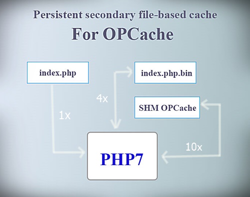

แคชระดับสอง ได้มีการปรับในส่วนของเมมโมรี่ให้ใช้งานน้อยลง ทำงานได้รวดเร็วยิ่งขึ้น เทียบได้คือเร็วเพิ่มเป็น 2 เท่าของ Ruby และ Pyhton มีการสร้างไฟล์เป็นแคชระดับสองสำหรับ OpCode
สรับ PHP7 จะเห็นว่ามีไฟล์ index.php.bin ด้วยเพื่อใช้ไฟล์นี้เป็นที่เก็บแคชนั่นเอง ซึ่งถ้ามีการอ่านโค้ดเข้า Interpreter แล้ว จะถูกโหลดเก็บไว้ใน SHM OpCache ทำให้สามารถทำงานได้เร็วขึ้นประมาณ 10 เท่า
